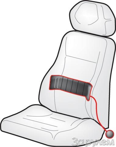

Хорошее сиденье должно обеспечивать не только возможность традиционных регулировок – перемещение вдоль или наклон спинки. Очень полезен и поясничный упор, но и он должен быть регулируемым. А где его взять, если у вас, например, «Жигули»? Предлагаю простое решение. Надувной манжет от тонометра, медицинского прибора для измерения давления, закрепляем на спинке сиденья пришитыми кусочками «липучки» (см. рис. 1) в трех местах. Высоту находим опытным путем и насосом тонометра регулируем размеры упора – не хуже, чем в иномарках.
От отдела эксплуатации
А почему бы и нет? – подумали мы. – Ведь тут, если дать волю фантазии и умелым рукам, можно все сделать и надежно, и красиво! Например, встроить такой упор в обшивку спинки сиденья или в ее чехол. Наконец, нынче продают и тонометры с электрическим насосом, что расширяет возможности регулировки и упрощает ее, особенно на ходу: нажал на кнопку – и подкачивай.
