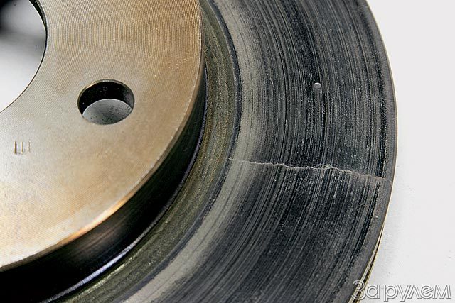

[caption id="attachment_184963" align="aligncenter" width="150" caption=" Ориентировочная цена — 1600 руб.
«Немец» занял промежуточное положение между хорошо и плохо… До испытаний — никаких претензий, но после того, как разогретый диск опустили в воду, на металле появились внушительные трещины, а норма по параллельности оказ"]

[/caption]Быть экспертизе! Мы купили комплект перфорированных дисков LGR и, конечно, не удержались, чтобы не сравнить их со штатными, производства Тольятти, а еще, для полноты картины — и с импортными, немецкими Lucas. Испытания провели, как и полагается, в НАМИ. Помимо привычных параметров — геометрических размеров, статического дисбаланса и твердости рабочих поверхностей, было решено определить склонность к короблению при охлаждении разогретого диска водой. Бывает ведь, что в дождливую погоду после длительного торможения волей-неволей приходится переплывать глубокую лужу. После такого «кэмел трофи» нередко при торможении бьет руль — диски повело… Вот и у нас при охлаждении водой на диске Lucas и LGR появились трещины. Тольяттинский боец слабины не дал!
В результате экспертизы выяснилось, что тольяттинский тормозной диск имеет отклонения по биению рабочей поверхности, но, как ни странно, наилучшую балансировку. Худший по балансировке — перфорированный диск, что, по мнению экспертов, скорее всего связано с небрежным сверлением перфорационных отверстий.
