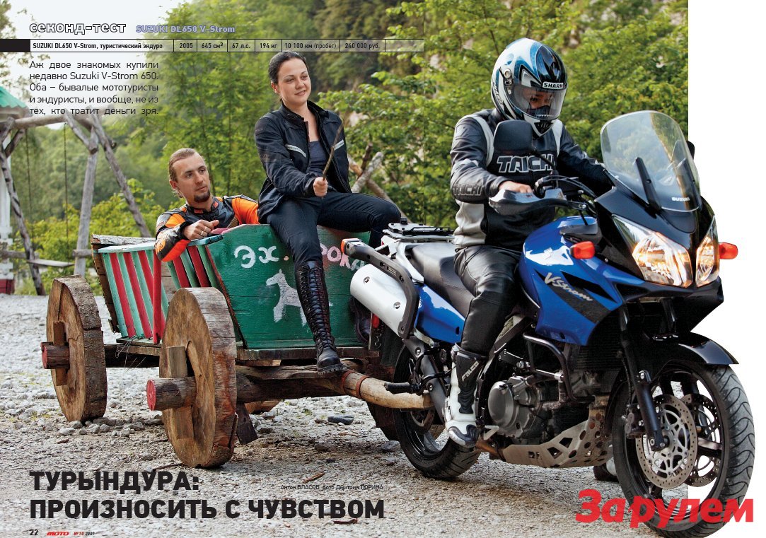

Турэндуро: Suzuki DL650 V-Strom
Аж двое знакомых купили недавно Suzuki V-Strom 650. Оба – бывалые мототуристы и эндуристы, и вообще, не из тех, кто тратит деньги зря.
Существует две версии модели DL V-Strom: с 650-кубовым и с 1000-кубовым V-твинами. Оба двигателя из рода популярных родстеров SV (изначально великий и ужасный «литровый» твин, про который Голливуду впору снимать трэш-хорроры, – инжекторная «двойка» с характером – был разработан для адских спортбайков TL1000S и R). Само собой, 1000-кубовая модификация V-Strom’а популярнее: еще бы, «ведь то ЛИТР, а не какая-то там мелочь, на которую уважающий себя мотоциклист даже не по смотрит». Так вот, дорогие гламурные литроводы, спешу вас огорчить: 650-кубовая модель – лучший «турист», чем V-Strom 1000. Причем без вариантов, апелляций и дискуссий: примите это как факт.
