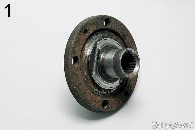

Под подозрением остался подшипник ступицы. На ощупь тут все вроде в порядке – никакого намека на люфты! Но в автомобиле чудес, как известно, не бывает, поэтому сняли-таки ступицу. И увидели то, что показано на фото 1. Оказалось, внутреннее кольцо подшипника опиралось на вал ступицы не всей посадочной поверхностью, а лишь узкой полоской миллиметров шесть-семь. Почему, теперь едва ли стоит выяснять – брак, он и есть брак! Но из-за него при больших нагрузках на подшипник внутреннее кольцо (которое, напомним, стянуто с соседним в пакет усилием гайки!) упруго смещалось, резко выбирая зазор, – раздавался щелчок. Очевидно, что при проверке люфтов усилием руки этого эффекта не достичь, зато на ходу – запросто! Об этом свидетельствует широкая темная полоса на конце вала, будто птички поклевали. Это следы питтинга, результат ударов кольца подшипника по валу (фото 2).
Дальнейшее банально: заменили ступицу и подшипник – щелчки пропали.
