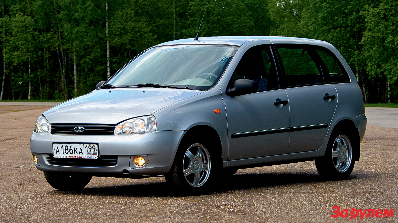

Уже год я жду подвоха от свой подопечной – «Калины»-универсала, и небеспочвенно. Предшественница (седан еще из первых партий) за тот же самый период подарила целый букет неисправностей, в числе которых были крупные и неприятные. Но смена пока держится молодцом. Заводская работа над ошибками дала свои плоды.
Первая зима прошла тихо и мирно. Двигатель безотказно заводился в любую погоду. Правда, температура не опускалась ниже 23 градусов мороза. От реагентов несколько сколов на капоте и рамке ветрового стекла, полученных в ходе 60-часовых испытаний, порыжели – на серебристом фоне их видно невооруженным взглядом.
