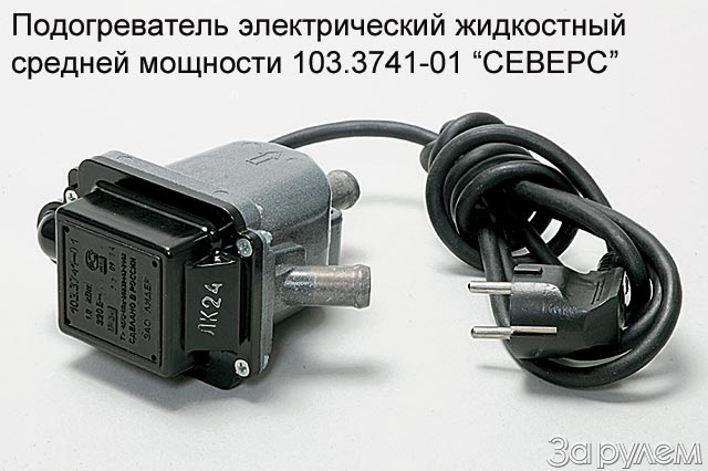

[caption id="attachment_186381" align="aligncenter" width="150" caption="Подогреватель электрический
жидкостный средней
мощности 103.3741-01 «СЕВЕРС»
Ориентировочная цена – 1500 руб.
Работает от сети 220 В. Мощность – от 1 до 2 кВт. Устанавливается в контур системы охлаждения. Предлагаются также индивидуальные установочны"]
[/caption][caption id="attachment_186382" align="aligncenter" width="150" caption="Подогреватель электрический
жидкостный ПЭЖ-МВ-220-061
«Беспризорник»
Ориентировочная цена – 850 руб.
Работает от сети 220 В. Мощность – 630 Вт. Устанавливается в блок цилиндров вместо штатных заглушек и рекомендуется для большинства автомобилей с ваз"]
[/caption]Так можно окрестить предпусковые подогреватели, работающие от сети 220 В. Все что от вас требуется, это заранее включить подогреватель в розетку и подождать (в среднем около получаса). Ждать мы, естественно, не любим – поэтому в качестве дополнения нам предлагают различные таймеры, чтобы задавать время включения и выключения. В навороченных конструкциях присутствуют дополнительные отопители салона, а иные системы наряду с подогревом еще и подзаряжают аккумулятор. Принцип действия сродни электрочайнику. Нагрев производится ТЭНом (трубчатым электронагревателем) – только греется не вода, а, как это ни забавно звучит, охлаждающая жидкость: система охлаждения будет работать на обогрев!
Термоциркуляция происходит естественным образом, и потому, как правило, обходятся без дополнительных насосов. В зависимости от модели подогреватель устанавливают в контур системы охлаждения или прямо в блок цилиндров (вместо технологических заглушек). Поскольку такие «кипятильники» работают от сети, применение их ограничено – как правило, это либо гаражи, либо цивилизованные автостоянки. Установить их под силу самому владельцу, а уж любой автосервис справится играючи.
