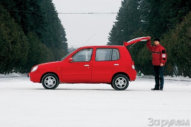

В обладании 50-процентным перцентилем есть свои плюсы. Это значит, что ваш рост не выше среднего: свысока на окружающих смотреть не приходится, но с одеждой проблем нет, и в любом автомобиле сидеть удобно. Даже во «Флайере». Высокая машинка с большими дверными проемами явно сделана с прицелом на китайский рынок. Сиденья таковы, что с моими скромными 176 см пришлось отодвинуться до упора и осталось стойкое желание отъехать еще на щелчок. Само кресло показалось узким и жестким, возможно, с мороза – через полчаса езды это ощущение прошло. Над головой достаточно места, а вот когда на правое сиденье уселся фотограф, локтям и плечам стало тесно.
Смахнем дворниками снег, и снова вылезут «китайские проблемы»: верхний край зоны очистки на добрых 100 мм ниже рамки стекла. Ехать можно, но верхних светофоров не видно. Немного смущают широкие передние стойки (будем надеяться, что с пассивной безопасностью все обстоит достойно) и расположенное слишком близко к водителю «великанское» зеркало заднего вида. На нем два дисплея неземной красоты: слева что-то написано по-китайски, справа высвечивается забортная и внутренняя температура. Любуйтесь – все равно в заднем стекле, лишенном очистителя, омывателя и обогрева, уже через десять минут езды ничего не видно.
В зоне задней двери кроется и самый заметный недостаток – личинка ее замка оказалась под номерным знаком (видимо, китайские знаки меньше наших). А поскольку привода из салона не предусмотрено, чтобы попасть в багажник, надо открутить номер… Исправит ситуацию откидная рамка номерного знака или дистанционное открывание с помощью тросика или электропривода (еще неизвестно, что в Китае дешевле).
НЕ ЛЕТАЕТ
Набор из четырех приборов – это хорошо, синяя подсветка – плохо, но модно. Шесть вариантов распределения воздуха – отлично. Удивительно, но все это работает! Правда, вентилятор выше на скоростях первой шумит, как взлетающий самолет. Есть рециркуляция воздуха и кондиционер, пробку по соседству с чадящим грузовиком можно пережить. Мокрый снег, малые скорости и работа двигателя на холостом ходу – неплохой экзамен для отопления и вентиляции. «Флайер» сдал его на «хорошо»: стекла чистые и прозрачные через 8–10 минут после начала движения.
Неважно с вибрациями: заметно дрожит руль на холостом ходу и зеркала заднего вида почти во всех режимах. Шум двигателя подавлен очень неплохо – не «достает» даже при близких к максимальным оборотах, выходить на которые приходится при каждом разгоне.
С таким мотором четырехступенчатая коробка – в самый раз. Для троганья «короткая» первая, для интенсивного разгона до 60 км/ч – вторая, для плавных перестроений – третья, для неспешной езды по прямой – четвертая. Никаких вариантов: при заявленных 40 л.с. двигатель «Флайера» не превратит его в выдающегося спринтера. Динамические качества не лучше, чем у «Оки». Радует одно: заявленные 118 км/ч абсолютно реальны.
Зато в толчее городских улиц «Флайер» вполне органичен. Дорожный просвет 150 мм при скромных колесиках 155/70R13 выглядит достижением. Плотная, жесткая подвеска проглатывает внушительные ямы и не боится «лежачих полицейских», значит и по грунтовке пойдет сносно.
Руль без усилителя зимой в радость – передние колеса чувствуешь буквально «руками». На скорости – хуже, «Флайер» начинает «плавать» по дороге – расслабиться на «сотне» не получится…
А вот и китайский козырь – весьма скромный расход бензина в городе, примерно 6,5 л/100 км.
