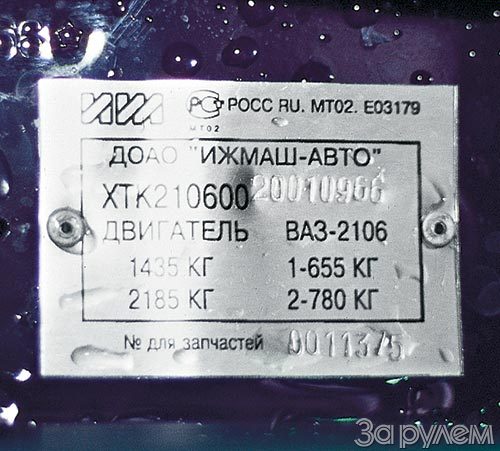

"Шестерка" переехала. И хотя на радиаторе все еще красуется волжская ладья, собирают ее, как уже писал ЗР, в Ижевске. Отдавать свои модели на сторону ВАЗу не впервой: уже несколько лет прописаны в Сызрани "девятки", не говоря уже о других менее масштабных примерах. Как же адаптировались переселенцы к новому климату? Решили увидеть все собственными глазами, для чего посетили оба завода.

VAZ 2106. Под капотом, на первый взгляд, все как надо. И клеммы аккумулятора покрыты защитным составом, и ремень генератора в меру натянут, и дополнительный антикор есть. Даже крышка корпуса воздушного фильтра в правильном, зимнем положении (на дворе был февраль). Но вот масла в картере двигателя многовато - почти два уровня - непонятная, да и ненужная щедрость. Подтеканий мы не обнаружили, значит, сальникам придется туго. Да еще свечи зажигания оказались разными. В первом и четвертом цилиндрах стоят штатные А17ДВР (с шестигранником "на 21"), в остальных - двухэлектродные NGK R1 BMW (с шестигранником "на 16").
