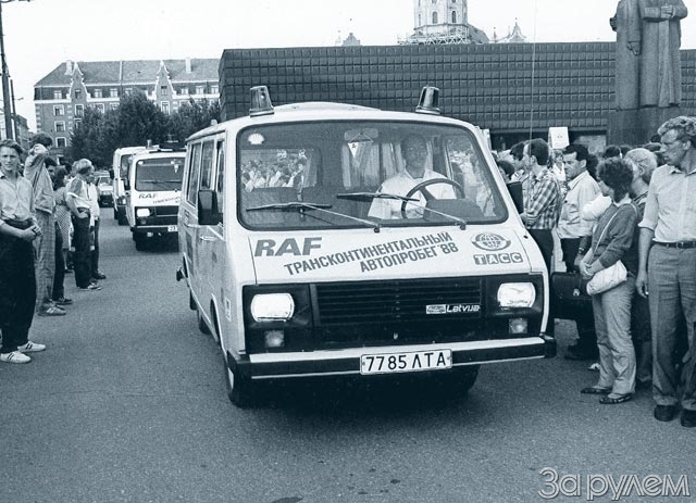

Еще в середине 1980-х, когда огромная страна жила перестроечными надеждами, на РАФе вплотную занялись модернизацией модели 2203. Потребность в этом, единственном в своем классе советском автомобиле была огромна, хотя и недостатков у 12-местной машины, максимально унифицированной с «Волгой», хватало. Долговечность подвески, рулевого управления, тормозов была очень низкой. Последние, кстати, несмотря на два гидроусилителя (по одному в каждом контуре), были к тому же малоэффективны.
Рижские конструкторы, задумавшие «подтянуть» РАФ-2203 до приемлемого уровня, нашли единомышленника в НАМИ – ярого сторонника переднего привода Владимира Андреевича Миронова. Он создал простую и надежную подвеску с направляющим аппаратом из двух вставленных одна в другую труб и амортизаторами, упирающимися верхними концами в кузов – некое упрощенное подобие «Мак-Ферсона». Подходящих для РАФа стоек в СССР не было, а специально для относительно небольшого завода микроавтобусов их никто не стал бы выпускать. Подвеску, разработанную Мироновым в НАМИ, рижские конструкторы прозвали Мак-Мирон.
Миронов вместе с главным конструктором РАФа Иваном Степановичем Данилкивым задумали и коренную модернизацию тормозов. На микроавтобус установили по два «нивовских» суппорта на каждом переднем колесе и вакуумный, вместо гидровакуумных, усилитель. Спроектировали и новый травмобезопасный рулевой вал. Параллельно освежили дизайн «рафика»: появились новые решетка радиатора, стекла передних дверей, зеркала. Испытания 1986 года показали, что улучшилась не только надежность, но и управляемость машины.
Предстояла самая «малость»: убедить руководство завода и, главное, Минавтопрома выделить немалые средства на модернизацию. Рижане экономили как могли. Подвеску решили делать сами – в Елгаве запланировали для этого цех. Пока решение в верхах созревало, в 1989-м два модернизированных РАФ-22038-30 отправили в пробег во Владивосток. Машины (одна из них прошла перед дальним путешествием гос-испытания) вернулись в Ригу практически без нареканий. Но в серию удалось запустить лишь версию 22038-02 со старой подвеской. Как очень часто бывало в те годы – «пока»…
