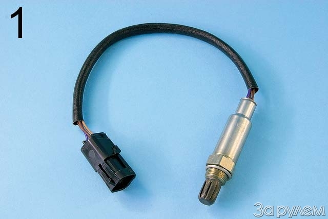

Последних уже четыре варианта (техника не стоит на месте). С самым первым познакомились владельцы переднеприводных автомобилей ВАЗ, оснащенных системой управления двигателем от GM или нашей «Январь-4». Датчик здесь (его выпускала фирма АС) — четырехпроводный с подогревом. Отличительная особенность — скобочка «минусового» провода закреплена на корпусе датчика. Мощность нагревательного элемента 12 Вт. Сегодня эти датчики в продаже найти нелегко, вместо них другие той же фирмы, но с «массовым» проводом, закрепленным внутри корпуса (фото 1).
