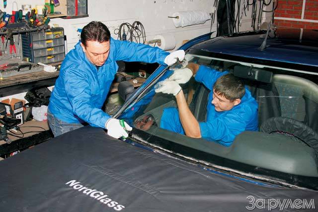

Сам процесс замены вклеенного стекла выглядит одинаково. Незначительные отличия обусловлены типом материала, технологией, оснащением и квалификацией исполнителей. А происходит все это так.
Прежде всего мастер должен принять автомобиль – осмотреть и зафиксировать состояние кузова и салона. Требуйте акт, даже если исполнитель «свой в доску» – в случае конфликта он непременно окажется в стане противника. Столь же внимательно надо исследовать стекло: сколы по краям, царапины на поверхности и пузырьки внутри – явный признак брака.
Лучше, если исполнитель предлагает собственную запчасть – отпадают проблемы с транспортировкой хрупкой детали, да и ответственность будет комплексной – и за работу, и за материал. Обязательно выясните, припасены ли необходимые уплотнители, прокладки, клипсы и т. д. – после вклейки негодный пистон не заменишь!
Осколки стекла поцарапают что угодно, а потому капот, крылья, «торпедо» надо как следует зачехлить. Полюбопытствуйте, приходилось ли мастеру работать с машиной такой же модели. В профессиональных техцентрах персонал, как правило, располагает справочной литературой (в том числе по методике частичной разборки салона) – самодеятельные спецы могут напортачить.
Старое стекло удаляют обычно двумя способами – вырезают струной или пневмоножом. Явных преимуществ (с точки зрения клиента) ни один не имеет – при аккуратном исполнении годятся оба. Только в первом выше вероятность порезать «торпедо» (особенно если не поставить самодельный страховочный щиток), во втором – ободрать проем соскочившим инструментом. Впрочем, при зачистке старого клеевого шва до нужной кондиции краска может пострадать в любом случае. Тогда в ход идет праймер – черного цвета грунт с отменной адгезией. Незаменимое средство покрыть издержки процесса даже в «беспраймерной» технологии!
Далее новое стекло и проем обрабатывают активатором. Некоторые мастера путают эту операцию с обезжириванием, пуская в ход уайт-спирит, бензин или растворитель. Поскольку замена неадекватна, склеиваемые поверхности будут держаться «на соплях».
Сам клей профессионалы обычно предпочитают наносить на стекло, дабы не лазить по всем закоулкам проема. Слой должен выйти однородным, без вкраплений и стыков, иначе протечек не избежать! Затем стекло пристраивают на место, возвращают назад все снятые прежде детали и терпеливо ждут полимеризации.
Время нормируется по условиям безопасности – при эталонном крэш-тесте стекло должно остаться в проеме. Реальный срок зависит от свойств применяемых материалов и составляет от 45 минут до суток. И «дольше» вовсе не означает «лучше»!
Гарантии выдают, как правило, на работу – брать на себя ответственность за хрупкое стекло дураков нет. Однако серьезные мастерские могут его… застраховать! Цивилизованный подход позволяет избежать склок в спорных случаях.
