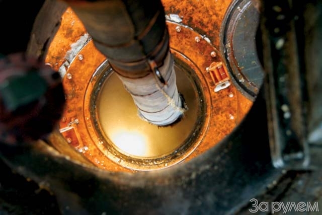

А на самом деле – выясним: каково оно, топливо для дизельных двигателей. Берем новенькие канистры, составляем закупочную комиссию, коллективно закупаем пробы ДТ на различных АЗС Москвы и Московской области и отвозим их на проверку во ВНИИНП. Пробы брали выборочно, на нескольких популярных АЗС: четырех столичных и пяти загородных – осенью и четырех столичных и трех загородных – зимой. Нас интересовали несколько параметров – содержание серы (как экологическая составляющая) и смазывающая способность топлива (как необходимый компонент нормальной работы современного ТНВД).
Для зимнего топлива дополнительно были проверены такие параметры, как предельная температура фильтруемости, характеризующая температуру, при которой топливо сохраняет прокачиваемость через топливный фильтр. Само собой, заодно оценили цетановое число – именно оно влияет на пусковые свойства в пределах прокачиваемости (чем оно ниже, тем труднее пускать дизель на морозе). Данные приведены в табл. 1 и 2.
АНАЛИЗИРУЯ РЕЗУЛЬТАТЫ
Конечно, мы проверили только несколько заправочных станций и не претендуем на «всеобъемлющую аналитику». Однако некоторые выводы сделать можно. Осенью самое высокое содержание серы было выявлено в областных пробах, а там, где с серой дела обстояли более-менее нормально, сильно хромала смазывающая способность (чем ниже показатель в таблице, тем лучше). Проверка зимнего ДТ показала, что экологическая составляющая все-таки пришла в норму, но смазывающие присадки в большинстве проб, увы, так и отсутствуют…
