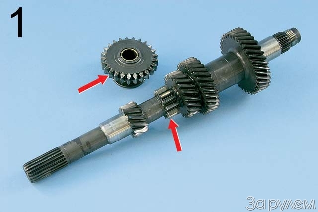

С этого места и продолжим. Собственно, причина характерного воя любому специалисту очевидна даже без разборки агрегата. Это один из результатов неправильного взаимодействия зубьев вследствие чрезмерных зазоров. Но почему этот вой появился после каких-то 3000 километров? Классическая отговорка некоторых работников родного автопрома: мол, не повезло – неудачно сложились допуски! Но поставим себя на место рядового автовладельца… Добиться положительного решения от гарантийщиков – не каждому хватит здоровья! А ремонтировать за свой счет – обидно и дорого.
Мы разобрали коробку: это аналог агрегата, которым оснащены «десятки», разве что в «калиновской» появился датчик блокировки включения заднего хода. Вещь полезная, но к нашему случаю никакого отношения не имеет. Виновники воя – на фото 1. Картина типичная – хоть учащихся заводского ПТУ учи! На зубьях шестерни заднего хода (на первичном валу) и промежуточной шестерни – признаки преждевременного износа: риски, задиры… Не рановато ли появились? Но факты – упрямая вещь. Пришлось покупать новые детали, а долго ли они прослужат, бог знает.
