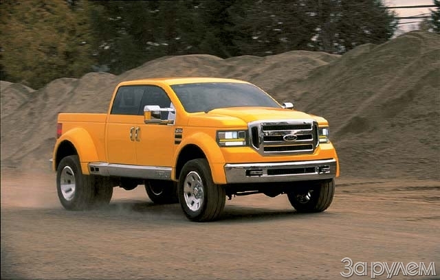

Но кто сказал, что для этого обязательно нужны генератор, электромотор и аккумуляторная батарея? Можно ведь, к примеру, раскручивать при торможении тяжелый маховик, а затем подключать его к колесам. А вот как собирается сделать « Форд» в новом поколении пикапа F-150. (Справедливости ради отметим – изобретение не ново, принадлежит корпорации «Итон» и уже прошло обкатку на грузовиках «Петербилт», армейской технике и концепте «Форд F-350 Тонка», показанном в Детройте в 2002 году.)
