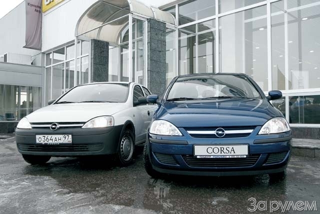

За дорестайлинговую «Корсу» последнего поколения (см. Историю модели) в Москве просят 7–10 тыс. долларов, рестайлинговую можно присмотреть за 10–12. Найти «прозрачный» вариант среди проданных официальными дилерами не слишком сложно. А выбирать есть из чего.

2003 год. Рестайлинг: изменились бамперы, молдинги, фары, решетка радиатора, салон, комплектация.
