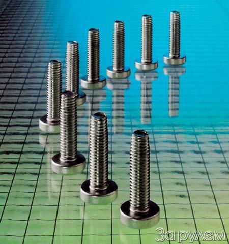

Новые болты Taptite 2000 можно с полным правом назвать саморезами: их хитрой формы – так называемая «трилобулярная» – резьба сама «нарезает гайку» в глухих отверстиях головки и на самом блоке цилиндров, выполненных еще на стадии литья. Соединение получается прочным, а стоит на 65% дешевле. Это – если закручивать такой «болт-метчик» вручную. А при использовании робота экономия достигает 80%!
Не надо думать, что такие болты можно закручивать лишь в мягкие материалы. Все зависит от параметров термообработки. Подобно тому, как бывают сверла для работы по дереву, металлам или камню, болты Taptite 2000 изготовляют трех вариантов твердости. А уж размерность резьбы перекрывает весь метрический диапазон от М2,5 до М12. Не забыты, естественно, и приверженцы дюймовых стандартов.
Более того, если заказчик намерен автоматизировать резьбовые соединения деталей, отверстия в которых изначально не вполне совпадают, ему порекомендуют изделие с острым коническим кончиком: такой болт сам совместит «дырочки», а уж потом нарежет правильную резьбу…
