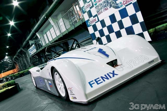

Концепция, заложенная в автомобиль его создателем – известным в автоспорте конструктором, вице-президентом РАФ Игорем Ермилиным, звучит так: недорогой, надежный и быстрый спортпрототип, отвечающий международным требованиям к данному классу.
Проект делали с чистого листа, но не на пустом месте – пригодился опыт постройки и выступлений болидов формулы «Русь», заслуживших уже солидную репутацию. Для спортпрототипов этого вида углепластиковый монокок регламентом запрещен, и кузов строили по иной, не менее совершенной технологии. Стальную контурную раму соединили с клееными алюминиевыми панелями (так называемыми сэндвичами) и получили прочную, жесткую и безопасную конструкцию, обладающую к тому же малым весом. Масса опытного образца – 620 кг против 640 кг у «Лады-Революшн», боевой экземпляр будет на 60 кг легче.
Подвеска всех четырех колес – классическая двухрычажная. Треугольные рычаги выполняют роль направляющего аппарата, а реакцию дороги воспринимает дополнительная (толкающая) пуш-тяга, связанная с упругим элементом. Здесь это хорошо известные автолюбителям амортизаторы питерской фирмы «Плаза» – газонаполненные, с заданными заказчиком характеристиками. Никаких дополнительных бачков и регулировок усилий ходов сжатия-отбоя не предусмотрено, да и саму подвеску можно настроить лишь по развалу-схождению. Аскетизм обоснован – пилоту важнее ездить, а не возиться с машиной!
Принципу полной технической целесообразности следовали, выбирая колеса и тормозные механизмы. Конечно, большие красные суппорты отлично смотрятся в 17-дюймовом диске! Но, во-первых, при довольно скромном весе машины тормоза и покрышки такого диаметра еще надо исхитриться прогреть, а во-вторых, стоимость расходных материалов (тормозные колодки, диски да и сами покрышки) возрастает почти в два раза!
«Феникс» ездит на пятнадцатидюймовых колесах из магниевого сплава, отлитых в Соликамске, и тормозит «машинками» американской фирмы Wheelwood. Рулевой механизм базируется на доработанной «восьмерочной» рейке с серийным передаточным числом.
Вопрос о силовом агрегате болида был решен в самом начале. Зачем изобретать велосипед, когда в формуле «Русь» давно и успешно трудится вполне подходящий двухлитровый двигатель «Альфа-Ромео» серийного производства. Четырехцилиндровый шестнадцатиклапанник способен развивать 156 л.с. при 6000 об/мин, демонстрируя удивительную по гоночным меркам надежность – четыре сезона без капиталки! Сил и средств на адаптацию ушло немного: из алюминия изготовили масляный поддон меньшей глубины с противоотливной шторкой и плавающим маслоприемником, заблокировали штатную систему регулируемого впуска (гоночный мотор трудится в зоне высоких оборотов) да переписали программу управления.
Коробку передач – кулачковую селективную «Хьюланд LT 200» – тоже взяли с «Руси», заменив переходник-адаптер по компоновочным соображениям. Прагматичный подход возобладал и при выборе сцепления – никакой керамики. Благо максимальный расчетный вес «Феникса» (650 кг вместе с пилотом) позволяет обойтись без дорогостоящего материала.
Чрево прототипа скрыто от глаз под изящным кузовом. Помимо конструктора над обводами немало потрудились художник Александр Захаров и специалист по компьютерному моделированию Глеб Вессель. Двухместный автомобиль очень красив, что не вполне укладывается в рамки концепции. Разве бывает целесообразная красота? Тем не менее аэродинамика тщательно проработана. Необычное, например, расположение заднего антикрыла – попытка уподобить его закрылку при крыле-кузове и повысить тем самым аэродинамическую эффективность системы. Впрочем, окончательные выводы сделают после пробных заездов. Пока же в распоряжении испытателей лишь так называемый выставочный образец.
