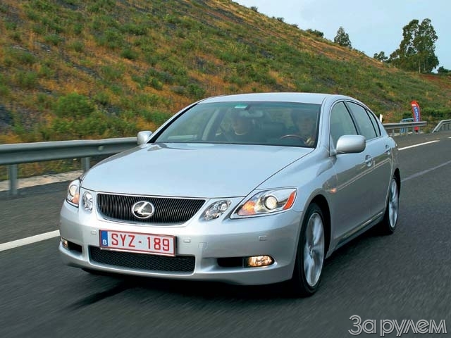

Те самые, забытые ощущения – « Лексус» бесшумно выкатывается за ворота стоянки на одном электромоторе. Плавно начинаю разгоняться – где-то на 30 км/ч подключается бензиновый двигатель. Причем абсолютно незаметно для водителя и пассажиров: меняется только картинка на центральном дисплее.
Гибрид ускоряется – желтые стрелочки побежали от бензинового и электрического моторов к колесам. Торможу перед светофором – двигатель внутреннего сгорания глохнет, а электромотор преобразует механическую энергию от вращения колес в электрическую. Стрелочки становятся зелеными и направляются к батарее. « Приус» при этом забавно подвывал как троллейбус, у GS характерного звука в режиме рекуперации почти не слышно. Кстати, цепкие тормоза упрекнуть трудно, а вот информативность педали могла быть и получше. С непривычки поначалу энергично киваешь ветровому стеклу.
Выбрались на магистраль – педаль газа утоплена в пол, бензиновый двигатель на высоких оборотах заводит монотонную песню, и « Лексус» быстро набирает скорость. Плавно, абсолютно без рывков, будто автомобиль с вариатором. Только почему стрелка тахометра карабкается все дальше и дальше? А это и не тахометр вовсе, а ваттметр, измеряющий мощность электродвигателя. Скорость около сотни... Небольшой рывок, похожий на переключение в гидромеханической коробке, и стрелка ваттметра падает – сработал двухступенчатый редуктор, новый элемент в гибридной трансмиссии «Лексуса».
Готов поверить в цифры из пресс-материалов: скоростной интервал от 80 до 120 км/ч седан покрывает примерно за 5 с. Еще одно достоинство «Лексуса-GS450h» – примерная тишина в салоне на постоянной скорости. Слух улавливает только аэродинамические шумы и легкий гул покрышек.
Непосвященному незачем знать, что под ним гибрид! Иными словами, автомобиль с двумя моторами должен делать все, что умеют обычные машины… желательно лучше них. Видимо, поэтому на новом «Лексусе» появился ручной режим переключения передач. Селектор ничем не отличается от бензиновых версий GS, да и виртуальных ступеней столько же. Гонять передачи вручную, пытаясь выиграть хотя бы доли секунды при наборе скорости, бессмысленно – гибрид шибко умный. А вот подоткнуть пониженную перед поворотом иногда полезно. Удивительно, но и здесь никаких рывков – плавное замедление, хотя и не столь интенсивное, как хотелось бы.
