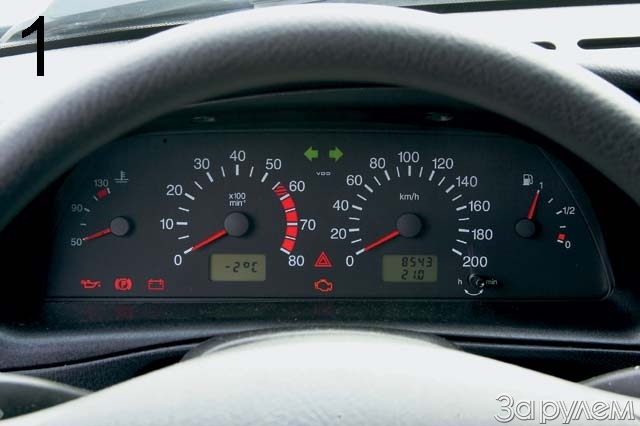

Не редкость на приборном щитке (главным образом – устаревших карбюраторных машин) и так называемый эконометр. Спокойному водителю эта штука помогает беречь топливо. Здесь же встречаются вольтметр или амперметр – как альтернатива контрольной лампочке генератора либо совмещенные. Случается, кто-то забывает отпустить стояночный тормоз, да так и едет, изнашивая колодки, шины и т.д. В помощь забывчивому – сигнализатор, обычно это красная мигающая лампа. О включенной аварийной сигнализации водителю напомнит мигание другого индикатора. А еще есть контрольная лампа падения уровня жидкости в приводе тормозов (ниже уровня min в бачке). Атрибут современного автомобиля (с ЭСУД и впрыском) – сигнализатор «непорядка» в силовом агрегате: загорается надпись CHECK ENGINE (проверь двигатель), либо символ с изображением двигателя (см. фото 1). На дизельном автомобиле должна быть контрольная лампа свечи накаливания.

Расположение перечисленных нами указателей, лампочек и т. п. на щитке – дело разработчика. А он может руководствоваться разными соображениями, не в последнюю очередь технологичностью изготовления и монтажа на машине. Самые современные щитки, например «десятки», «Калины» (фото 1), – фактически неразборные. Ремонтопригодность почти никакая. Оправдать такой подход можно, если приборы надежны, ведь по цене они на уровне дорогой автомагнитолы. К счастью, жалоб автовладельцев почти нет – отказов немного.
Ну а если потребуется заменить такой щиток, решение заводских конструкторов вам, возможно, понравится – тут даже трос спидометра отключать не надо, ведь троса нет! Спидометр электронный, работает от датчика скорости на коробке передач. Меняя щиток, достаточно перестегнуть парочку разъемов.
