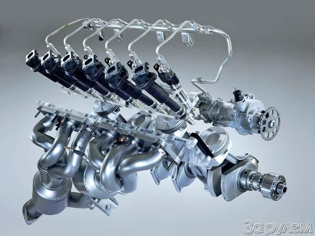

Непосредственный впрыск бензина в конце 90-х опередил свое время. Проблемы из-за высокого содержания окислов азота в выхлопе едва не поставили крест на технологии, позволяющей сжигать в цилиндрах бедные смеси с коэффициентом избытка воздуха l > 2. К счастью, других плюсов (в виде повышения степени сжатия и сопутствующего увеличения эффективности) оказалось достаточно, чтобы оправдать дорогую систему питания и не дать технологии погибнуть. Однако из-за требований токсичности работой на бедных смесях пришлось пожертвовать. С экологией «договариваются» при помощи накопительных нейтрализаторов, но их губит сгоревшая сера топлива. Впрочем, сегодня в Европе низкосернистое топливо уже освоено – «серный барьер» благополучно ушел в прошлое. Значит, появилась возможность вернуться к бедным смесям, ради которых, напомним, все и затевалось.
Точность и быстродействие систем впрыска тоже выросли, что дало реальную возможность значительно расширить диапазон оборотов и нагрузок, в котором двигатель может работать на бедных смесях. По сути, мы имеем дело с непосредственным впрыском второго поколения. Реальный выигрыш технологии в исполнении БМВ – 12% у «Вэлвтроника» и 20% у непосредственного впрыска второго поколения.

Совместить незаурядную динамику с умеренным расходом топлива будет способен БМВ-335i, чья трехлитровая рядная «шестерка» с непосредственным впрыском оснащена двумя турбокомпрессорами. Результат – на внешней скоростной характеристике: 400 Н.м от 1300 до 5000 об/мин и возможность раскручивать коленчатый вал до 7000 об/мин. Максимальная мощность 225 кВт/306 л.с. соответствует четырехлитровой «восьмерке», но наддувный мотор на 70 кг легче. Для реального автомобиля это выражается в разгоне за 5,5 с до сотни при скромных 9,5 л/100 км по смешанному циклу. Безнаддувный вариант мотора для БМВ-330i, способный работать на обедненной смеси, развивает 200 кВт/272 л.с., обеспечивает разгон за 6,1 с и средний расход 8,8 л/100 км. Говорить о максимальной скорости не приходится – в обоих случаях она ограничена искусственно на уровне 250 км/ч.
Наддувных бензиновых моторов БМВ не строила больше 20 лет – со времен БМВ-745i, но тогда это был вынужденный шаг, поскольку двигателей больше чем с шестью цилиндрами фирма просто не выпускала. Нынешнее возвращение к наддуву – вполне взвешенное решение. Сегодня наддув в комбинации с непосредственным впрыском сулит преимущества и в мощности, и в экономичности. Хотя работу на обедненной смеси пока наладить нельзя – слишком уж много неизвестных в такой комбинации. Но даже работающий со стехиометрическим соотношением смеси мотор весьма экономичен.
