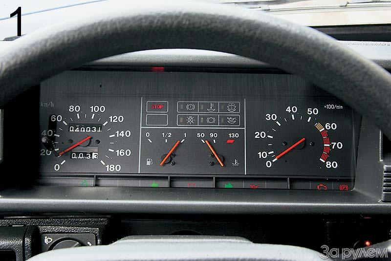

Само собой, для контроля параметров нужны разные датчики. Например, для жидкостей – датчики уровня. Для тормозных колодок – датчики износа. Для выявления отказов ламп – реле диагностики. Вся информация сводится в блок индикации. На фото 1 показан этот узел в щитке приборов «Самары» с высокой панелью, на фото 2 – отдельный блок индикации, размещенный на центральной консоли «Лады-110», 111, 112. Фото 3 показывает блок индикации, вынесенный на панель « Шевроле Нива», VAZ 2113–2115. Беда, постигшая любую контролируемую систему, моментально отображается на экране – вспыхнет соответствующий символ и раздастся звуковой сигнал в самом блоке – ни с чем не спутаете.
