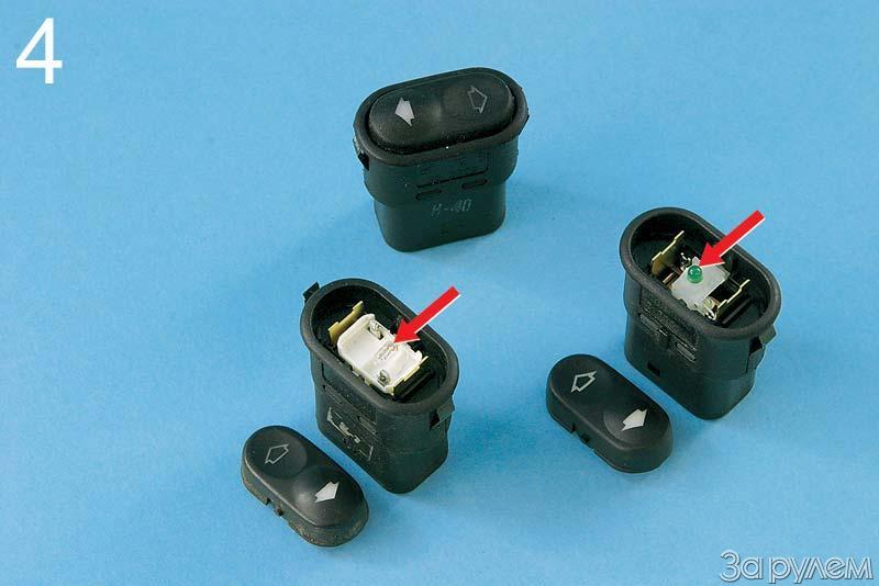

Самые крохотные лампочки – в переключателях (фото 4). К сожалению, в продаже они – редкость, поэтому, если уж сгорит, придется либо мириться с этим, либо менять клавишу целиком.
