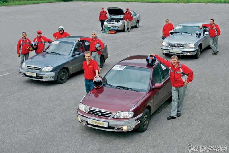

55:57 Томительные часы перед финишем команда «За рулем» занимала себя творчеством… Наш коллективный портрет.
60:30 И вот, наконец, финиш! На финальном кадре машины выстроены в соответствии с занятыми местами. Решающим оказалось количество дефектов (см. табл.). Наши поздравления всем участникам! Особо отмечаем «Волгу»: признайтесь, вы тоже сомневались, что она дойдет?
