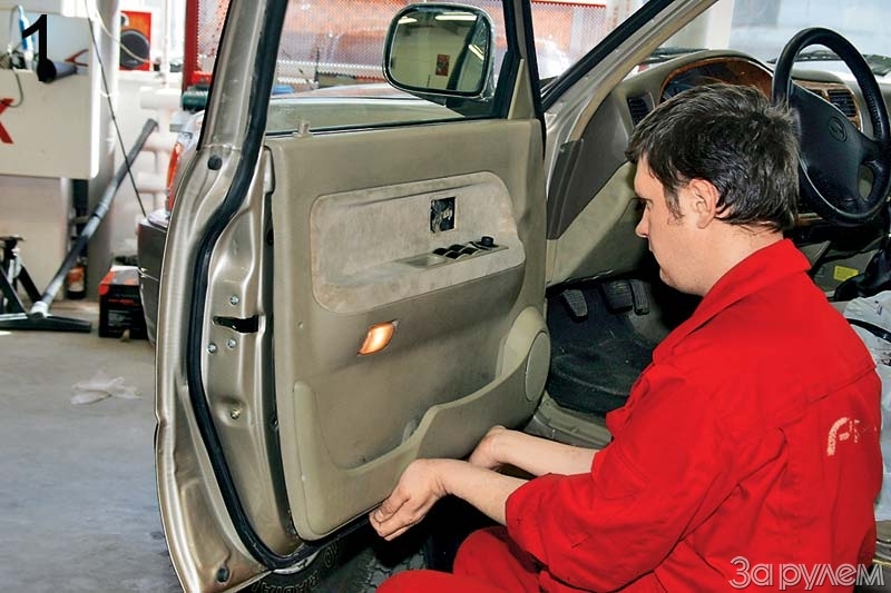

В нашем случае цель была как раз в том, чтобы наиболее грамотно установить фронтальную акустику: должны играть только динамики, а не сама дверь, ее обшивка, ручки и прочее.
Разобрать дверь – не самая сложная операция. Но и с ней спешить не стоит, а то и «пистоны» поломать можно, и декоративную отделку испортить вместе с обшивкой. После того как работа будет завершена, тщательно очищаем и обезжириваем дверь растворителями. Только после этого можно приступать к оклейке материалами.
