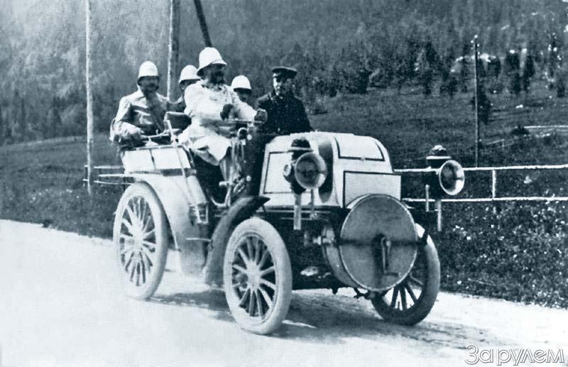

За год до появления необычной машины, в 1900-м, на гонках в Ницце погиб пилот фирмы «Даймлер» Вильгельм Браун. Он выступал на высоком тупоносом автомобиле с горизонтальным штурвалом, оснащенном 28-сильным двигателем семейства «Феникс». В последнем для Брауна соревновании на втором «Даймлере» ехал «монсеньор Мерседес» – Эмиль Еллинек, использовавший как псевдоним имя своей 10-летней дочери.
