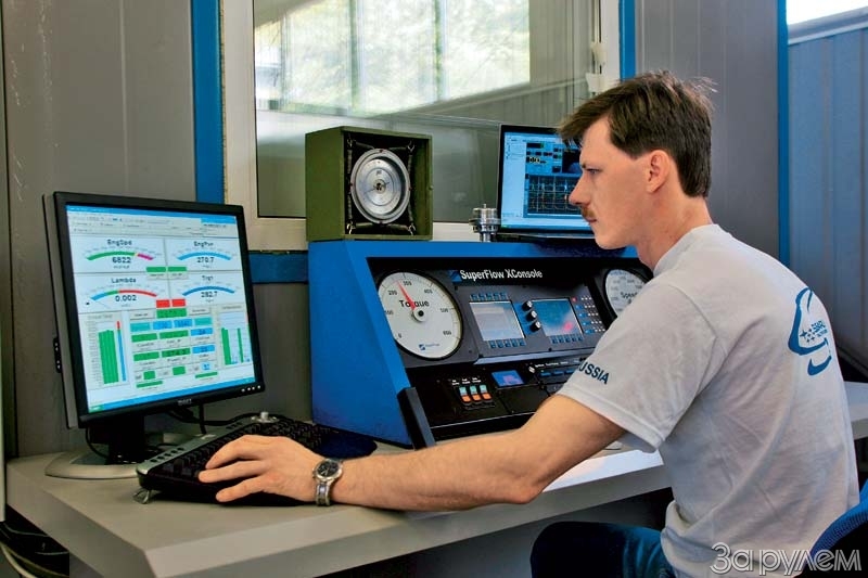

Но безвыходных ситуаций, как известно, не бывает. Разочаровавшись в бытовом чип-тюнинге, обращаются к истинным профессионалам. Понятно, что отыскать их проще всего среди спортсменов. С серийными блоками управления здесь никто не работает, поскольку не собирается взламывать чужую интеллектуальную собственность. Действуют по-иному – покупают блоки у непрофильных производителей! Удовольствие дорогое, зато вместе с «железом» в комплект входит и полный пакет программного обеспечения. По сути, это еще полуфабрикат, в который специалист закладывает нужные параметры. Главное, что в любой момент их легко скорректировать – имея под рукой алгоритм, программист без труда оценит влияние изменения на работу системы. Но даже этого недостаточно – все калибровки необходимо привязывать к конкретному двигателю, ведь индивидуальный разброс параметров весьма велик (скажем, допуск на расход топлива через форсунку достигает 5%!). Поэтому чистовую отладку проводят на стенде. Можно работать и на дороге, но тогда комплект измерительной аппаратуры придется перенести в автомобиль. Итоги, как правило, впечатляют (с обычного вазовского мотора снимают чуть не 200 л.с.), однако ресурс двигателя катастрофически сокращается, а расход топлива столь же резко растет. Впрочем, приписывать достижение только чип-тюнингу несправедливо – ощутимый эффект здесь дает комплекс мер, включающий установку «горбатых» распредвалов, увеличение степени сжатия и т.д. Нужны ли столь радикальные переделки частнику – решайте сами.
