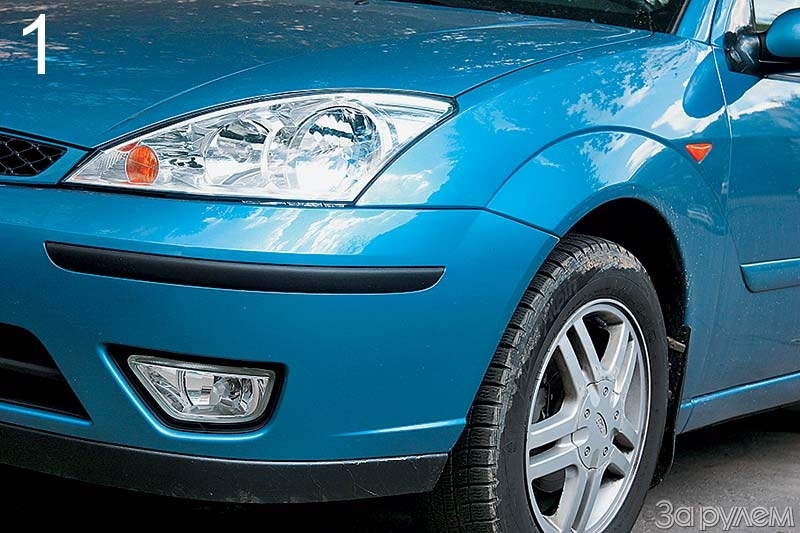

Рассеиватель – предмет тщательной доводки. Он должен пропустить внутрь солнечные лучи, по возможности не дав им отразиться, тогда слишком мощная лампа не потребуется. Но благостную картину может легко нарушить обыкновенная пыль внутри фонаря или грязь, царапины снаружи! Хочешь не хочешь, эти ответственные фонари нуждаются в периодической чистке. И, конечно, нельзя заменять их лампы маломощными. На современных автомобилях они дополнены повторителями. Работа указателей поворота дублируется фонариками на передних крыльях (фото 1), а дополнительные «стопы» автозаводы любят размещать на бутафорских (иначе не скажешь) «антикрыльях» и «спойлерах».

Противотуманные фары на многих авто до сих пор не стали штатными – при желании владельцы ставят их сами. У них особый луч – очень широкий, но сжатый по вертикали. Однако этого мало. Противотуманка должна быть размещена невысоко (обычно ниже бампера, фото 1), с тем чтобы светить под туман. Только тогда и будет толк! Но расплата почти неизбежна – если рассеиватель окатит водой из лужи, он может расколоться.
