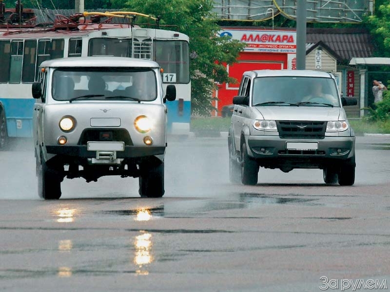

Со старта первым сорвался « Патриот». «Буханка» замешкалась, шлифуя мокрый асфальт задними колесами, а потом с неотвратимостью булыжника, пущенного из давидовой пращи, мгновенно настигла и опередила современного родственника.
«БУХАНКА» С СЮРПРИЗОМ
Откровенно говоря, тяжелому «Патриоту» в этой гонке изначально предназначалась роль мальчика для битья. По разгонной динамике архаичный микроавтобус легко даст фору многим современным малолитражкам – хоть отечественного, хоть импортного производства. Из вызывающего слезы ностальгии (у кого-то – и аллергии) анахронизма «буханка» превратилась в шоу-кар, внешне почти неотличимый от серийного, зато способный потешить случайных свидетелей. Ведь в крохотном моторном отсеке между передними сиденьями разместился 16-клапанный впрысковый двигатель ЗМЗ-406.4, вдобавок оснащенный турбонаддувом! Мощность 2,3-литрового агрегата с турбокомпрессором «Гаррет» и промежуточным охладителем воздуха достигает 200 л.с., а крутящий момент – 320 Н.м. Неудивительно, что с отключенной передней осью даже покрышки 265/75R16 не в состоянии эффективно реализовать избыток тяги. Трансмиссия же осталась практически без изменений: жестко подключаемый передний мост, в котором появился винтовой самоблокирующийся дифференциал, родные коробка передач и раздатка. В тормозной системе появились передние дисковые механизмы типа « УАЗ Хантер», а вращать руль помогает гидроусилитель, позаимствованный у нижегородского «Соболя».
