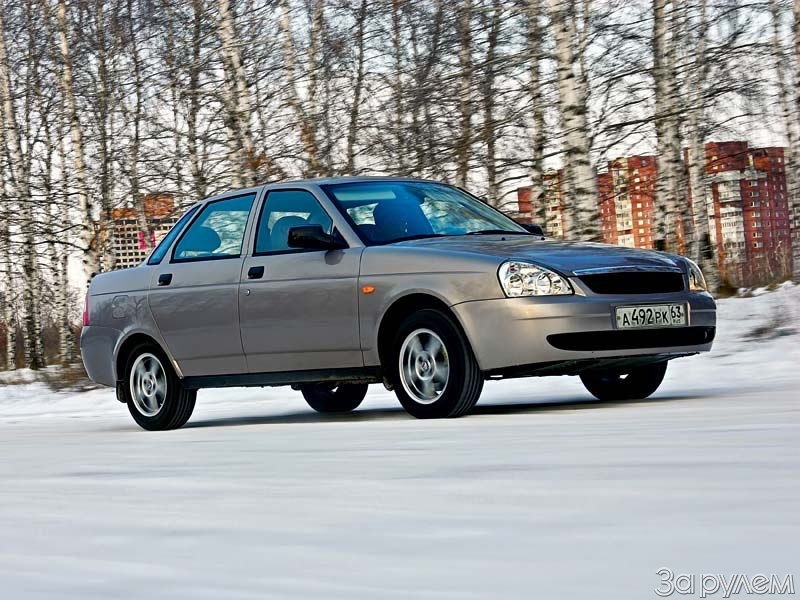

Несмотря на оригинальные бамперы и светотехнику, в силуэте «Приоры» угадываются черты предшественницы – «Лады-110». Но в машине более тысячи новых деталей, что, согласитесь, многовато для рестайлинга или фейслифтинга. Весь кузов скроен заново, даже облицовки дверей, казалось бы, тех же самых, что и у «десятки», обновлены – для уменьшения зазоров…
Внешность «Приоры» – не последний вздох автомобильной моды, но все же современнее «десятки»: раскосые фары (к слову, их рассеиватели – из поликарбоната, который гораздо прочнее стекла) и элегантная решетка радиатора с крупной эмблемой. Ушел в прошлое «зиловский» капот.Теперь он, как на большинстве легковых автомобилей, привычно укладывается между крыльями. Зазоры между элементами кузова уменьшились вдвое, а сопряжения бампер – крыло – фара (фонарь) теперь будто нарисованы. Чтобы стекла дверей оставались чистыми, по краям ветрового стекла предусмотрели резиновые отражатели, отводящие брызги на крышу. Обрамление задней глухой «форточки» теперь из металла. Меньше деталей – проще изготовление, да и надежнее – сколько прежних накладок в движении просто сдувало напором воздуха!
Задние фонари целиком переехали в крылья, на крышке багажника только номерной знак с накладкой, прикрывающей фонари подсветки. Линия задней арки приподнята, и колесо теперь полностью открыто. Из скрытого глазу отмечу измененные лонжероны, усиленные пороги, боковины и двери. Все это позволило улучшить пассивную безопасность. 29% поверхности кузова оцинковано, а расчетная стойкость от сквозной коррозии – 6 лет.
Стала легче работа дверных замков, появились защелка лючка бензобака и пробка на привязи. Раньше такие мелочи на ВАЗе не жаловали.
Капот заметно потяжелел. И дело не только в том, что покрыт он более толстой шумоизоляцией: теперь вместо двух газовых упоров – один откидной. Так, говорят, дешевле. Может, открывать придется реже?
