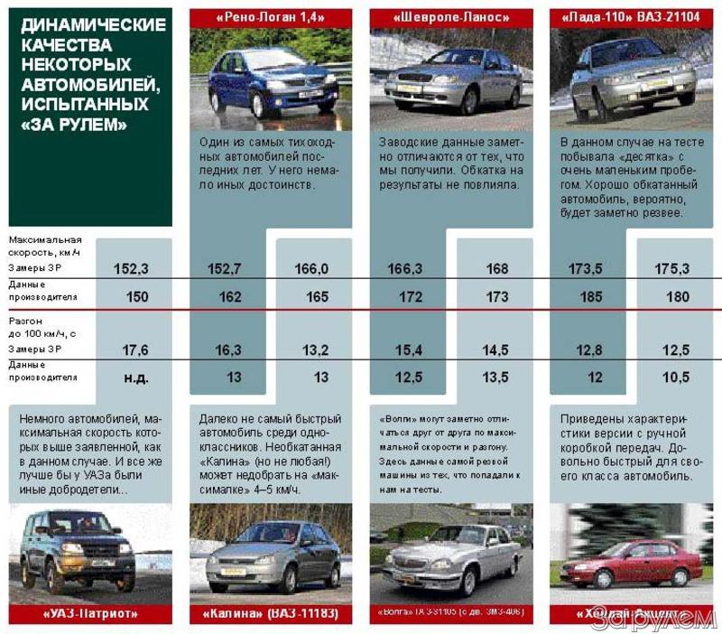

Проводя замеры динамики, мы отнюдь не стремимся уличить производителей в преувеличении возможностей своих машин. Хотя иногда для этого есть поводы... Но нам важно не несколько выигранных или проигранных километров в час и секунд, а сравнение автомобиля с одноклассниками. Поэтому мы не так строги к погодным условиям; поэтому редко проводим единичные тесты. А если и мерим динамику одного автомобиля, то, как правило, выдающегося – интересного именно скоростными способностями. Впрочем, если хочется помериться «максималкой» – вот таблица массовых машин, испытанных журналом в последнее время. В конце, для сравнения, несколько самых быстрых моделей. Сопоставьте начало и конец списка: лучше на бумаге, чем на дороге !
