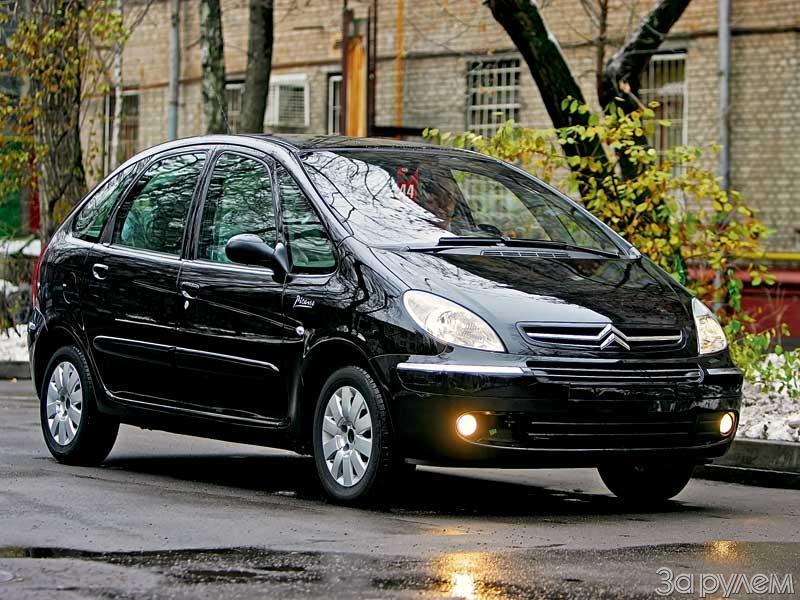

« Ситроен Ксара Пикассо» к абстрактной живописи и кубизму не тяготеет, пропорции у машины довольно стандартные. Облик несколько необычен, зато узнаваем. Цены тоже вполне традиционны для такого класса: за автомобиль 2001 года просят $10–14 тыс., за экземпляры 2004-го – $19– 21 тысяч.
ВОДОБОЯЗНЬ
« Пикассо» (заводской индекс N68) построен на удлиненной на 220 мм платформе «Ксары». Кузов достойно противостоит коррозии даже у машин из первых партий. Хотя заводская гарантия от сквозной ржи и составляет 12 (!) лет, мы все же советуем установить передние брызговики (не путайте с подкрылками). Иначе душ с камушками из-под передних колес быстро собьет антигравийное покрытие порогов и отбортовок арок. Может, и не поржавеют, но внешний вид испортится. Ветровое стекло искажает изображение больше, чем того ожидаешь: на первых порах будьте особенно осторожны при маневрах.
Иммобилайзер устанавливали на все модификации. Транспондер – в головке ключа, восстановить утерянный обойдется в 60 евро и полчаса на прошивку. Управление климатом, светом, дворниками и подушками безопасности контролирует мультиплексная система с центральным компьютером (BSI). С 2003 года в единую сеть включили блок управления двигателем, иммобилайзер, ABS, ESP и блок управления АКП. На таких машинах BSI позволяет просмотреть накопленные ошибки и косвенно убедиться в реальности пробега. Обмен данными происходит по «витой паре» (нежное оптоволокно конструкторы применять не стали), и система вышла достаточно надежной. Единственная проблема (касается всей электрики) – боязнь моек под давлением. Прибегать к такой гигиене не советуем, особенно в подкапотном пространстве. Здесь установлен блок управления двигателем, а попадание воды в его разъемы приводит к параличу электрооборудования. Пока не просушите как следует контакты, уехать своим ходом не получится. А поборникам чистоты лучше запастись ветошью и терпением.
