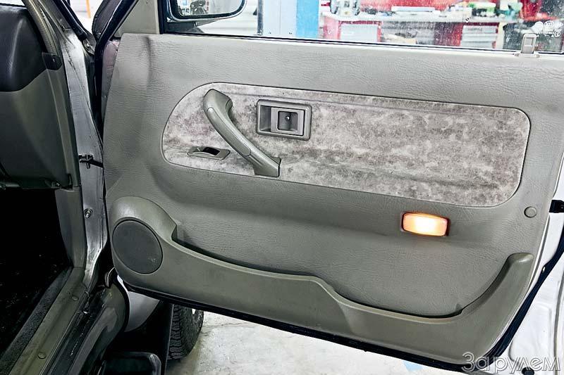

Поупражняться с выводом акустики на подиум мы решили на редакционном «Адмирале». Машина, признаемся, далеко не самая «музыкальная». Но, чем сложнее, тем интереснее.
ИЗ ЧЕГО ЖЕ?
Из чего обычно делают подиумы? Тут кто на что горазд. Отталкиваются от знания определенной технологии и наличия материалов. В нашем случае основной материал – фанера. Вначале сделали черновые заготовки, затем их тщательно склеили и стянули между собой, отшлифовали, после чего совместили с частью штатного дверного кармана. Дали конструкции просохнуть и окончательно вывели форму шпатлевкой. Оставалось покрасить или обтянуть кожей. Остановились на последнем – и, как показал результат, не ошиблись. Если поверхность не совсем идеальной формы, то кожа скрывает некоторые недостатки, тогда как окраска может, наоборот, их подчеркнуть. Еще вариант – обтянуть карпетом (ворсовый материал, которым, например, отделан багажник ВАЗ- 2110): он лучше скроет дефекты поверхности, но выглядеть будет так себе.
