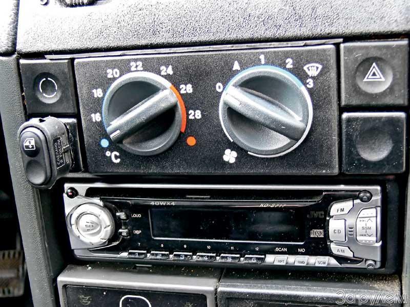

А вот мой вариант – без крана и тросика, но ММР сохранен. Это изделие электротехники, хотя и со своими минусами, все же наиболее логично – либо работает, либо нет, без необъяснимых фокусов, свойственных капризному контроллеру или датчику температуры. Управлять ММР будем в обход контроллера.
В заключение скажу: если что-то в этой «идеологии» вам разонравится, вернуться к автоматике просто: соедините с контроллером 13-клеммовую колодку, а от переключателя отсоедините его колодку.
