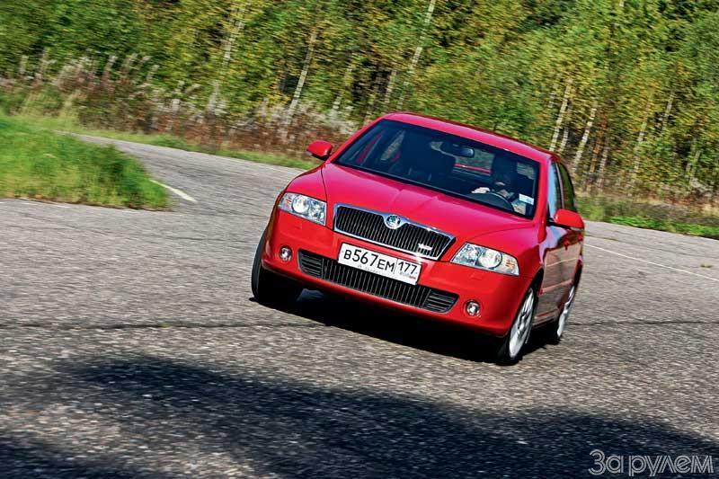

«Да тут, оказывается, еще шестая передача!» – и «Октавия RS» вновь уносится на динамометрическую дорогу Дмитровского полигона. Дело в том, что методики замеров эластичности и «максималки» для автомобилей с пяти- и шестиступенчатыми коробками передач различаются. А значит, «красная стрела» продолжит рассекать воздух на пределе возможностей.
Результат, однако, не впечатлил: в данном случае шестая передача лишь потешит самолюбие владельца и позволит сэкономить немного топлива. А разница в максимальной скорости составляет всего-то 4 км/ч. Хотя, вероятно, для кого-то даже такой прирост имеет значение.
Но, по сути, это не главное в самой быстрой «Октавии». Автомобиль подкупает в первую очередь своей универсальностью. Он почти не отличается от своих флегматичных братьев по утилитарным возможностям, но уже в базе имеет богатую комплектацию. В наличии и парктроник, и «ксенон», и штатный CD-ресивер. Качество аудиосистемы, впрочем, восторгов не вызвало: как ни играй с настройками, идеально сбалансированного звучания не добьешься.
И конечно же, смущают откровенные признаки бюджетной модели, вроде потолочных ручек без микролифта. При высоком качестве интерьера в целом, этот диссонанс воспринимаешь как лишнее подтверждение места «Шкоды» в корпоративной иерархии. Дескать, «Гольфу» – гольфово, а «Октавии»…
«Шкоду» комплектуют только механической коробкой передач, но это нисколько не расстроит тех, кто сознательно идет на покупку такой машины. Ведь мотор здесь действительно прекрасный: двухлитровый, с непосредственным впрыском и турбонаддувом. Он достаточно тяговит для неспешной езды в пробках и вместе с тем восхитительно отзывчив на высоких оборотах. При динамичной езде стрелку тахометра можно легко пустить к семи тысячам. Только тогда двигатель проявит себя сполна. Не исключено, что кому-то его возможности покажутся избыточными.
Для чего же еще выбирают горячие хэтчбеки, а потом отдают их в руки тюнеров? Конечно, в погоне за порцией адреналина. После того как двигатель получил новую программу управления, его потенциал должен был возрасти. По данным фирмы WKR, прибавка в мощности составляет 60 л.с.! Это серьезная заявка, ведь в таком случае динамические возможности будут сопоставимы со спорткарами вроде « Мицубиси Лансер Эволюшн» или « Субару Импреза WRX STI».
Первые впечатления отчасти подтверждают приводимые WKR цифры. По субъективным ощущениям экспертов, под капотом «Октавии RS» явно больше 200 л. с., хотя и не 260, как было заявлено. Осталось только пройти «детектор лжи» – серию инструментальных замеров. Беспристрастный прибор показал данные, близкие к паспортным. Именно так! Автомобиль, прошедший чип-тюнинг, сверхрезультатов не достиг.
Получить весомый прирост мощности мотора с турбонаддувом одним лишь изменением программы управления теоретически можно. Однако ее максимальное значение будет достигаться на строго определенных оборотах. Та же картина и с характеристикой момента, только прибавка будет более весомой.
Например, ближайший родственник « Фольксваген Гольф GTi» оснащен такими же, как у стандартной «Октавии RS», двухсотсильным мотором и трансмиссией. Он показал худшие результаты при разгоне на четвертой и пятой передачах. Зато в зоне низких оборотов, при ускорении на шестой передаче, «Гольф GTi» немного выигрывает у доработанной «Октавии RS» – все в соответствии с принципами чип-тюнинга.
