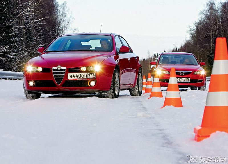

В средней полосе этой зимой был серьезный дефицит снега, но на день теста он неожиданно выпал. Снежно-ледовый ландшафт изрядно сместил восприятие автомобилей – управляемость оценивали большей частью на скользких дорогах. Обе машины обуты по сезону, в 16- и 17-дюймовые Nokian Hakkapeliitta 5, так что сравнение вполне правомерно. Зимние шипованные шины не особо способствуют комфорту, зато отлично заметна разница в шумоизоляции. Вопреки предположениям, «Альфа-Ромео 159» оказалась не только тише, чем «Мазда-6», но и продемонстрировала хорошую плавность хода. Ее подвески лучше справлялись и с мелкими неровностями на асфальте, и с наледями, и с откровенно разбитыми участками. Для автомобиля с очевидным спортивным уклоном и происхождением из южной страны это, пожалуй, удивительно. Как и то, что энергоемкость подвески «Мазды», на первый взгляд жесткой и плотной, оказалась невысока. Впрочем, злоупотреблять скоростью на плохих дорогах безопаснее на «Мазде» – у нее дорожный просвет больше, 133 мм. У «Альфы» под провисающей пластиковой крышкой в середине всего 90 мм! Впрочем, крепежные элементы на 30 мм выше. При более продуманной конструкции разница в дорожном просвете сократилась бы вдвое.
Современные автомобили редко балуют хорошей обзорностью. У «Альфы» она и вовсе ниже средней – при приемлемой толщине стоек давит нависающая крыша, совершенно не ощущаются внушительный капот и передний свес, затруднен обзор назад. При парковке перпендикулярно тротуару или развороте на улице с высокими бордюрами надо быть очень аккуратным. Даже чрезмерно упитанный «лежачий полицейский» может представлять угрозу бамперу. И это на автомобиле без спортивного пакета – у того передний бампер еще ниже! Водитель «Мазды» чувствует себя более уверенно и способен без привыкания поставить автомобиль почти вплотную к препятствию.
На скользкой дороге преимущество вновь возвращается к «Альфе». Она меньше реагирует на колейность и гребни неубранного снега. Несмотря на очень острый руль, обратной связи достаточно даже на льду. За управляемость в штатном режиме отвечают системы VDC и ASR. Первая контролирует углы скольжения, вторая препятствует пробуксовке ведущих колес. Обе можно отключить, тогда «Альфа» продемонстрирует «естественный характер» шасси. Он позволяет проходить повороты в скольжении, но требует устойчивых навыков. Попытка заправить машину в поворот под сброс газа при недостаточном боковом ускорении обречена на провал: автомобиль выскальзывает с траектории передними колесами. Но если в момент входа все сделано верно, «Альфа» ответит взаимностью – и будет послушно следовать задаваемой траектории. Хотя очевидно, что шасси настраивали не для ледового балета – оно явно заточено «на асфальт», где требуются точные, прогнозируемые реакции и минимум скольжений.
«Мазда», напротив, легче меняет траекторию на входе в поворот, но контролировать ее на дуге сложнее. Труднее удержаться в ледяных раскатанных колеях на шоссе – уж слишком активно машина пытается из них выпрыгнуть. На чистом асфальте «Мазда» ведет себя понятнее. Но излишняя резкость сохраняется: отвлекаться от управления не следует! Впрочем, отвлекаться-то особо не на что – даже бортовой компьютер управляется всего одной кнопкой. Кстати, продвинутая аудиосистема включает чейнджер на шесть дисков в центральной консоли, но не умеет проигрывать записи в формате MP3.
