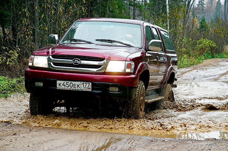

В холода (ниже -15°С, правда, машина пока не видела) заводится неплохо, долива масла в межсервисный период не требует. Расход топлива для столь большого автомобиля приемлемый – 12–17 л/100 км и очень сильно зависит от манеры езды. Недостаток мощности особенно ощущается при обгонах на шоссе, но в городе и на бездорожье благодаря «короткой» коробке передач почти незаметен. По проходимости «Грейт Уолл» способен конкурировать даже с УАЗом (ЗР, 2006, № 12). Геометрия у длиннобазного шасси, конечно, не идеальная, ход подвесок маловат. Но если умело использовать возможности автомобиля с прочной подвеской и внушительным клиренсом, аккуратно дозировать тягу, «Олень» послужит вам и на серьезном бездорожье.
