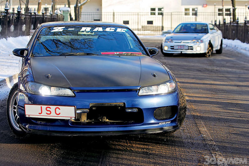

Из двух купе взгляд прежде всего выхватывает редкую в нашей стране модель «Ниссан-Сильвия». Похожую мы встречали в южных областях России, на соревнованиях по дрег-рейсингу. Но темно-синяя «Сильвия», по уверениям представителей JSC, всего одна из двух, прописанных в столице. Гостившую здесь делегацию из Японии больше всего восхитил тот факт, что машина несет известный на островах логотип команды Nasemi Sports.
Изначально это купе обладало незаурядными способностями. В отличие от массовых двухлитровых версий, которые выдают 165 л.с. в атмосферном и 250 л.с. в турбоварианте, модификация S15 Autech без наддува может похвастать двумя сотнями «лошадей», снимаемых с того же объема. Шестиступенчатая коробка передач и тормозная система позаимствованы у «горячей» версии Spec R. Однако, как говорилось, над спорткупе поколдовали спортсмены. Так появились «зажатая» подвеска Tein Super Drift и рычаги задней подвески Nismo, которые превратили автомобиль в настоящий «костотряс», зато обострили реакции на команды водителя. Этому способствует и растяжка между опорами передних стоек фирмы Trust. В заднеприводной трансмиссии появился самоблокирующийся дифференциал Cusco 2way. При таком потенциале двигателя – очень неплохое подспорье на скользком покрытии. Мотору, кстати, облегчил дыхание впускной тракт от A’Pexi с фильтром «нулевого» сопротивления Blitz и настроенный выпуск Fujitsubo RM01A. Список доработок силового агрегата завершают «широкие» фазы газораспределения и усиленные опоры.
Снаружи боевую «Сильвию» выдают колеса Enkei Racing и карбоновый капот, стандартный замок которого подстрахован дополнительными «гоночными» замками OMP. Голый антураж? В данном случае – нет. Ведь автомобиль обладает недюжинным потенциалом, который сможет реализовать опытный водитель. В этом ему помогут и спортивные настройки мотора, и шасси, и руль Momo Race, и цепкий «ковш» Bride.
