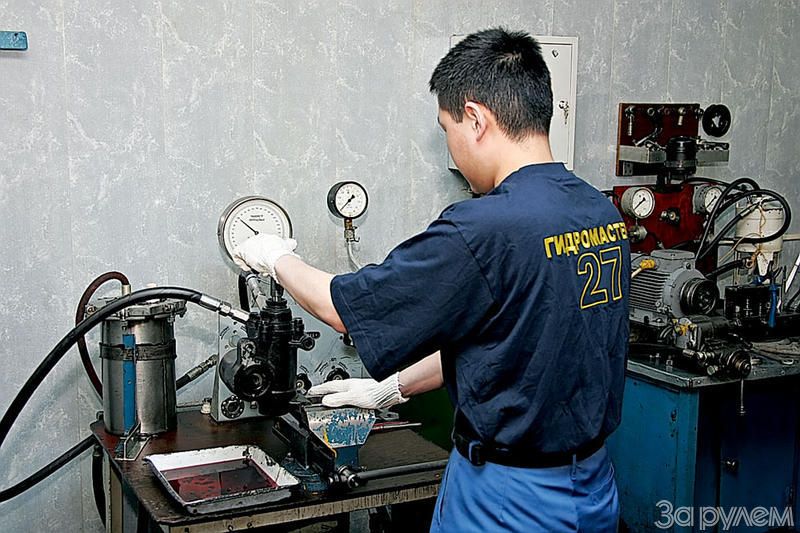

Очевидно, что самостоятельно стоит проверить только уровень жидкости, подтянуть упомянутый крепеж и договориться с мастерской о ремонте. Дело выгодное – омоложение узлов обойдется где-то в половину стоимости новых (для высокой ценовой категории – около 30%). Починить могут почти все: у насоса, рейки, рулевого редуктора заменяют корпусные уплотнения, подшипники, втулки и, при необходимости, даже рабочие пары. Все, что еще можно спасти – притрут, отшлифуют и отполируют. А вот погнутую в аварии рейку править не станут – слишком уж важная для безопасности движения деталь.
Со шлангами, как правило, не церемонятся – все сомнительные заменяют новыми, собственного изготовления. Это удобнее, быстрее и дешевле, чем заказывать фирменные. Главное, чтобы тип (по расчетному давлению, виду оплетки и т.д.) соответствовал назначению, иначе схлопываний, разрывов и высокочастотных вибраций (гула) при работе не избежать! Разумеется, отремонтированные узлы целесообразно проверить до установки на автомобиль – в мастерской для этого должны быть стенды. Заплатив деньги, клиент вправе рассчитывать на гарантию. Профессионалы обычно не мелочатся, обещая принять рекламацию в срок от 6 месяцев до года.
