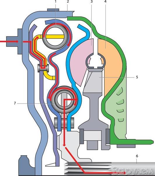

Серьезно модернизирована и «механика» агрегата. Чтобы избежать пробуксовок, ведущих к потере мощности, коробку снабдили устройством, включающим два гасителя крутильных колебаний, отдаленно напоминающих демпферы на диске механического сцепления (см. рис.). Первый (его называют добавочным) существенно сглаживает неизбежные для любого, даже самого совершенного, «автомата» скачки нагрузки при переключении передач. Основной, так называемый турбинный гаситель жестко соединен с одноименным колесом гидротрансформатора. Он позволяет ездить с замкнутой муфтой при более низких, чем прежде, оборотах двигателя.
