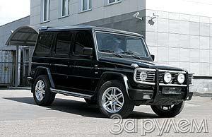

Имеем просто G-класс,W-463 300D, 1993 г.выпуска, с двигателем ОМ 603, самодостаточно черный, с неизвестным пробегом(290000-?), в неплохом состоянии. Осмотр с пристрастием на предмет коррозии, с удалением всего пластмассового обвеса, ничего преступного не выявил: все днище покрыто слоем эластичного материала, напоминающего резину. Кузов неоцинкованый(!), железо толстое: гнить ему и гнить! В некоторых местах под крыльями были ржавые пятна, однако они очень легко удалялись. Сверка всех номерных агрегатов, как-то мосты, карданы, АКП, по полученной из Интернета датум-карте, показала их законопослушность и родственность данному экземпляру. Весь спектр дополнительного оборудования пока работает.
Двигатель не дымит. Клапанная крышка чистая. Масло не жрет. По трассе со скоростью 90-110 -7,5 литров ДТ. По городу 11-12.Для такого пробега, такой аэродинамики и массы, литража, постоянного полного привода и АКП неплохо даже в сравнении со «Шкодой» 2006 года!
