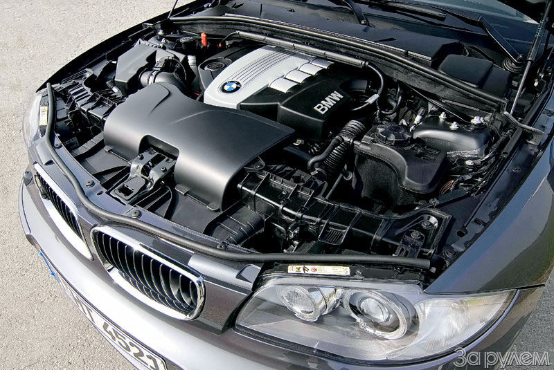

О том, что под капотом нашей «копейки» дизель, можно догадаться лишь на коротких остановках у светофоров – он работает чуть громче.
Ездовые свойства очень близки к «бензиновым» – автомобиль легко разгоняется, мотор не по-дизельному быстро набирает обороты, обеспечивая уверенное ускорение вплоть до 4000 об/мин. Выше темп разгона ощутимо падает. Смотрю на приборы: рядом с индикатором передачи появилась знакомая стрелка вверх – пора переходить на следующую передачу.
На остановках у светофоров двигатель не выключался – неисправность? Нет, система отслеживает и состояние аккумулятора, и включенную нагрузку (электропотребители), и даже температуру воздуха. Ниже плюс трех градусов (как раз наш случай!) система «старт-стоп» не используется, чтобы не разряжать аккумулятор.
Новый двухлитровый 16-клапанный дизель очень компактный и легкий. Блок цилиндров из алюминиевого сплава (такое решение стало уже традиционным для моторов БМВ) экономит 17 килограммов.
Облегченный коленчатый вал приводит в действие пару балансирных валов на игольчатых подшипниках. Привод ГРМ – цепью. Точнее, она приводит в действие впускной распредвал, а от него, шестерней, – выпускной. Это позволило уменьшить габариты привода.
За подачу топлива отвечает система впрыска «коммон рейл» третьего поколения – давление в системе 1800 бар, пьезофорсунки, отличающиеся быстродействием и высокой точностью дозирования.
Еще одно нововведение для 4-цилиндрового дизеля – каталитический нейтрализатор, который расположен в одном корпусе с керамическим сажевым фильтром. Такое решение позволяет дожигать сажу, потому фильтр не требует обслуживания в течение всего срока службы.
Все это дает экономию топлива 16% при росте мощности 10%.
Топ-версия дизеля, которая появится на рынке к концу года, оснащена еще и наддувом. Впервые для 4-цилиндровых дизелей БМВ предлагает наддув «твин-турбо», созданный в свое время для «шестерок». В нем две турбины – большая и маленькая. Первая обеспечивает эффективность на больших оборотах, вторая – быстродействие при наборе скорости.
Давление впрыска здесь увеличено до 2000 бар. Двигатель развивает 150 кВт/ 204 л.с. при 4400 об/мин, крутящий момент 400 Н.м при 2000 об/мин. И все это при низких выбросах СО2 120–130 граммов на километр. Иначе говоря, экологические ограничения не обязательно влекут за собой потерю мощности.
