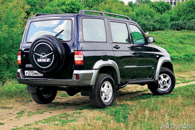

UAZ PATRIOT
Изготовитель ОАО «УАЗ»
Год выпуска 2007
В эксплуатации «За рулем» с июня 2007
Пробег на момент отчета 1300 км
