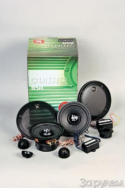

АКУСТИЧЕСКАЯ СИСТЕМА DLS B5A СЕРИИ CLASSIC
Ориентировочная цена – 2900 руб.
Акустика диаметром 13 сантиметров популярна среди владельцев отечественных авто (штатные места рассчитаны именно под такие динамики). Однако широкополосный или коаксиальный динамик в двери звучит глухо, поскольку звуковая волна направлена в ноги. С компонентной акустикой эффект иной: басовый динамик – в двери, а на стойках или в уголках зеркал – маленький высокочастотник. Звучит куда лучше и не так глухо, хотя работы по установке прибавляется.
Низкочастотный динамик из комплекта DLS, установленный в двери тестового автомобиля, полноценно отыграл бас, начиная с 80 Гц. Неплохой результат для 13-см динамиков. Средние частоты немножко зажаты, а высокие – несколько акцентированы. Но во всяком случае нет ни гулкого неразборчивого баса, ни цоканья высоких частот.
Резюме: хоть и приукрашенный, но живой звук с минимальными затратами для тех, кто уже «вырос» из широкополосных динамиков.
