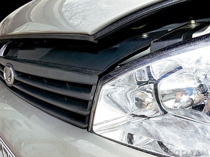

Первая щель, которую стоит самостоятельно устранить, – по низу передней кромки капота. Установим сюда самоклеящийся уплотнитель – такие продаются на строительных рынках. Любопытно, что завод даже тут что-то экономил – ведь над фарами отрезки уплотнителя (штатного) все же поставили! Результат нашей доработки при поездке по мокрой дороге стал виден сразу – грязь сюда почти не проникает. Но эта щель не самая главная.
