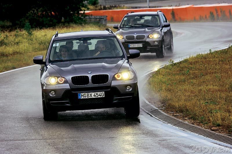

Занимаю место за рулем БМВ-X5 и внимательно слушаю короткий инструктаж испытателя, сидящего рядом. За разговорами мы незаметно въехали на одну из самых старых трасс полигона, где еще до Второй мировой испытывали спортивные автомобили.
«Первый круг проходим спокойно, знакомимся с поворотами. Второй побыстрее… и не забывайте фиксировать ощущения», – напутствует сосед. Тестовый Х5 гладко прописывает виражи, лишь изредка, когда я увлекаюсь, покрякивая системой стабилизации. Круг пройден – испытатель щелкает тумблером, и автомобиль превращается в обычный серийный вседорожник без системы DPC. Разницу почувствовал уже после пары поворотов. Машина стала более нервной – на дуге я постоянно корректировал ее поведение рулем и газом. Уверенность вернулась лишь на следующем круге, когда вновь заработал активный дифференциал. В том же месте, где несколькими минутами ранее X5 пытался уйти с траектории, он послушно ввинтился в поворот без проскальзывания колес. Не ожидал!
«DPC приходит на выручку первой, – пояснил испытатель. – Если ее мягкого вмешательства будет недостаточно, чтобы выровнять автомобиль, помогут другие, более грубые помощники, например электронная система стабилизации DSC».
Другое показательное выступление устроили на подъемах, на покрытиях с разными коэффициентами сцепления. Педаль в пол! От колес донеслись автоматные очереди – тормозные механизмы пытались сдержать пробуксовку. Поерзав, автомобиль все-таки вскарабкался на вершину. Повторил упражнение с включенной системой DPS. Почти как на сухом асфальте – короткая заминка, и Х5 почти без пробуксовок и отклонений от курса берет высоту.
«DPS позволила грамотнее использовать крутящий момент, перекинув большую его часть на колесо, стоящее на асфальте, – по сути, сымитировала блокировку дифференциала. Удалось свести к минимуму пробуксовку колеса, стоящего на скользком покрытии, и не понадобилось активное вмешательство системы стабилизации», – пояснил испытатель.
Послушание автомобиля действительно впечатляет. Вспоминаю, с каким нетерпением ждал момента, когда соскальзывающая с траектории машина наконец-то цепляется колесами за покрытие. DPC от БМВ способна на большее – она не ждет подходящего момента, а ловит его и распределяет.
