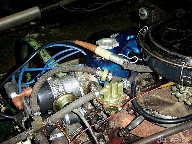

Для «обработки топлива» на стенд поставили двигатель ВАЗ-21083. Сняли исходные характеристики, потом установили на него изделие согласно инструкции. Штуцер (по-научному – «камера обработки топлива») ставим в топливопровод, затем цепляемся к высоковольтному проводу и «массе». Все – можно «ехать» на обработанном киловольтами топливе! Через 10–15 минут должны снизиться шумность и вибрация, а еще через 100–200 км пора переходить на низкооктановый бензин. Затем вырастет давление в системе смазки, снизится температура охлаждающей жидкости, десятикратно возрастет срок службы моторного масла.
Пошутили – и будет. А если серьезно, рабочий день экспертов потрачен зря! Таблицу замеров не приводим, поскольку разница между «до» и «после» по всем позициям практически отсутствует. Расход топлива, к примеру, снизился на 0,05%, а мощность увеличилась аж на 0,01% – при этом уровень СН подпрыгнул на 3,5%, а СО – на 1,9% относительно нормы. Короче – все в пределах точности измерений. Правда, для полноты ощущений мы попробовали-таки залить 80-й бензин. Однако двигатель, в отличие от людей, привыкает далеко не ко всему – поэтому издевательства быстро прекратили.
