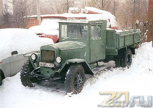

Пару лет назад автопарк Тульского 1-го Кадетского корпуса спасателей МЧС России пополнился... автомобилем ЗиС-5В 1942-го года выпуска ульяновского производства. Почему ульяновский, коль ЗиС - московский завод? Почему на двигателе четко видно "УралЗиС"? Почему?

С учетом возможностей военного времени была пересмотрена конструкция и техпроцесс ЗиС-5. Заготовки крыльев пришлось формовать на гибочной машине и сваривать, а не штамповать с глубокой вытяжкой. Стала цельнодеревянной кабина. У кузова откидным остался только задний борт. "Сократили" передние тормоза и одну фару, упростили глушитель. Выпуск упрощенной модели, названной ЗиС-5В, начался в мае 1942 г. в Ульяновске, позже она сходила с конвейеров в Москве и Миассе.
А что же с тульским экземпляром? Демобилизовавшись, он попал в школу села Зайцево, где после получения более современного "газона" был брошен гнить в школьном саду. Но нашелся человек - подобрал, обогрел... поставил на ноги.
