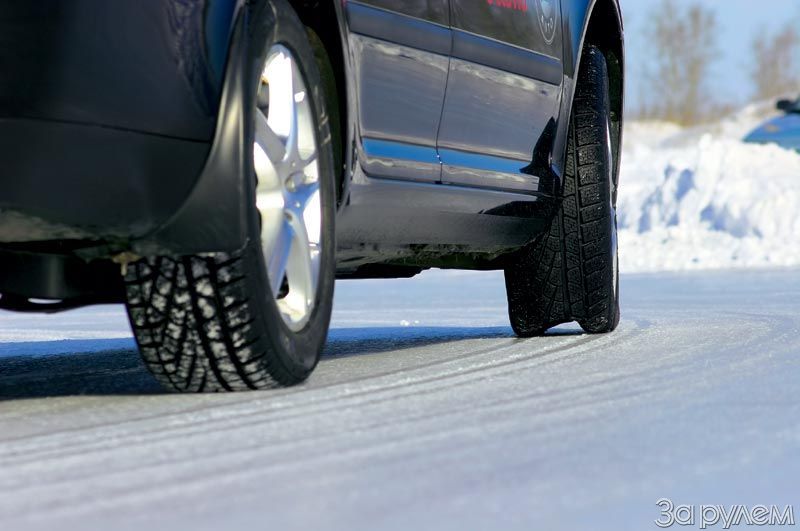

Как и в летних испытаниях, мы решили сымитировать универсальный, хоть и малотипичный вариант – «проколоть» сразу два колеса по одному борту. Но перед тестом оба комплекта – шипованные Nokian Hakkapeliitta 5 Run Flat и нешипованные Pirelli SOTTOZERO Winter 210 Run Flat – аккуратно обкатали. «Шиповки» – 500 км, для «нешипов» достаточно 200. Начинаем с самых простых упражнений, повторяя их на накачанных и спущенных шинах.
Сложность троганья на льду вызвана тем, что сопротивление качению спущенного колеса немногим меньше, чем тяга исправного.
Первый тест – «переставка» на плотном укатанном снегу. Скорость на обоих комплектах в «поврежденном» состоянии падает на 4–5 км/ч, но главное – изменения в поведении автомобиля. На обеих шинах возникает сильный снос, значительно увеличиваются углы поворота руля, во втором коридоре «Шкода» быстро теряет скорость. Мораль очевидна – на спущенных зимних колесах не надейтесь четко выполнить маневр.
Наступает черед разгонов и торможений. И... первая неожиданность: на двух спущенных колесах «Шкода» не то что разгоняться, даже трогаться не хочет. В рыхлом снегу слишком велико сопротивление качению спущенного заднего колеса: оно буквально складывается, приподнимая над дорогой середину протектора. Шипованное («Нокиан») проворачивается рывками, а нешипованное («Пирелли») и вовсе стоит на месте. В предыдущем упражнении на укатанном снегу сопротивление качению было ниже, а сцепление – выше, поэтому такой проблемы не возникало.
Та же картина и на льду: в условиях низкого коэффициента сцепления троганье и разгон на двух спущенных колесах невозможны. Задним ходом иногда еще удается тронуться, но вперед – никак! Приходится корректировать программу – далее будем выпускать воздух только из одного, переднего колеса.
В разгоне на льду «трехколесного» варианта «Нокиан» проигрывает сама себе 11,6%, а «Пирелли» – в полтора раза больше (17,9%). В торможении проигрыш «шипов» составляет 3,2 м, а «нешипы» «привозят» заметно меньше – лишь 1,1 м.
На ледяном круге «Нокиан» тоже теряет больше, чем «Пирелли». Для «финна» потери составляют 11,1% на грани скольжения и 10,8% при буксовании. «Пирелли» более стабильна – медленнее всего на 3,7% при движении на грани скольжения, но зато на 8,8% с пробуксовкой.
На двух спущенных колесах тронуться будет очень непросто.
На заснеженной дороге со спущенной «Нокиан» «Шкода» разгоняется заметно медленнее (хуже на 17,6%), «Пирелли» же почти не замечает «прокола» – здесь разница всего 3,6%. Торможения тоже в пользу «итальянца» – пустая «шиповка» увеличивает тормозной путь «Шкоды» на 2,6 м, а «нешиповка» – на полтора.
В глубоком снегу достаточно одного спущенного переднего колеса, чтобы сделать автомобиль беспомощным, не говоря уже о двух пробитых по одному борту. Тогда уж останавливаться нельзя, поскольку тронуться вперед практически нереально. Задний ход чуть-чуть увеличивает шанс выбраться из сугроба, но не всегда достаточно.
На асфальте повторяем упражнения дважды – с одним и двумя спущенными колесами. Хорошо, что трогаться и разгоняться здесь можно без проблем.
Начинаем с выбегов – они характеризуют сопротивление качению. С одним спущенным колесом «Нокиан» выбег уменьшается почти в два раза – 55,2% от нормы, а с «проколотым» бортом – всего 41,5%. «Пирелли» менее привередливы: с одним «проколом» – 70,1%, с двумя – 54,2% (почти как у «Нокиан» с одним пустым колесом).
Прикладное значение этих результатов – увеличение расхода топлива. Спущенная «Нокиан» прибавит в расходе более ощутимо.
Завершаем тест самым вредным упражнением для любых зимних шин – торможением на сухом асфальте. «Нокиан» без давления увеличивает путь до остановки всего на 1,6 м, причем независимо от количества спущенных по борту колес. Однако здесь с «финном» случается конфуз – шина переднего колеса проворачивается на ободе, а протектор на ее плечах слезает клочьями – такова расплата за более мягкую резину.
«Пирелли» в «трехколесном» варианте тормозит на 1,2 м дольше (это 12,5%), а с пустым бортом добавляет еще 0,4 м, увеличивая тормозной путь на 14,8%.
Причины разного поведения шин понятны – более мягкая по составу смеси «Нокиан» в спущенном состоянии деформируется больше, чем «Пирелли». Однако на льду шипы цепляются-таки за лед, даже частично приподнявшись над дорогой.
Ресурс этих шин мы проверять не стали. Во-первых, напомним, что заявленный пробег летний ран-флэт одолел с большим запасом. Во-вторых, еще летом мы убедились в том, что пробег пустого колеса зависит от температуры асфальта и воздуха, а еще больше – от шероховатости покрытия.
Отсюда ясно, что на льду и снегу этим шинам сносу не будет (в пределах разумного, конечно). И уж в любом случае до шиномонтажа в обжитой части России они доедут запросто.
Отметим, что шипованный ран-флэт или нет – не важно. Оба позволяют продолжить движение без воздуха. Однако, несмотря на то что на скользких покрытиях потеря характеристик у «шипов» в процентном отношении больше, абсолютные показатели их остаются все же более высокими.
