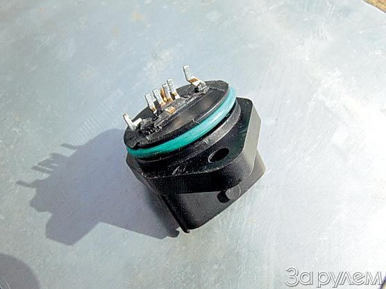

От негодного ДМРВ осторожно, дабы не повредить контакты,  ножовкой отпилим штекер. Металл внутри не пилить! С «изнанки» увидим пять контактов, которые в дальнейшем будут припаяны к выходам контактов ремонтной колодки.

Чтобы извлечь из ремонтной колодки один контакт с проводом, вставляем, как показано, две проволочки диаметром 1 мм. Аккуратно потянув за провод, извлечем контакт и вставим его на пустое место другой колодки. Теперь в ней пять контактов.
Теперь распаяем провода соответственно их номерам, как показано на фото. Пятый номер сделаем длинным – он понадобится для измерения сигнала ДМРВ. Этим приспособлением уже можно работать, только добавить бы ему прочности! Проверенное средство – эпоксидная

От оставшегося корпуса ДМРВ отпилим цилиндрическую часть (куда вставлялся чувствительный элемент), наденем ее на получившуюся конструкцию и внутри зальем эпоксидным клеем. Отверстия для проводов в штекере предварительно шпаклюем, чтобы смола не проникла к
