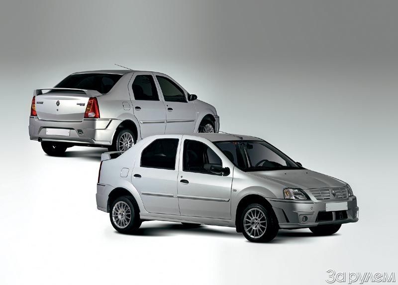

Обвес в брутальном стиле идеально дополняет угловатый облик «Логана».

С годами в компании сформировался необычный и привлекательный стиль – машины с обвесом от «Юролтюнинга» легко узнать в потоке. Посмотрите на доработанный «Рено-Логан». Урбанистический дизайн обвеса с рублеными гранями гармонирует с «природной» угловатостью «Рено» – автомобиль преображается. При этом каждый элемент монтируется в штатные места и не ухудшает важных характеристик машины: скажем, не уменьшается дорожный просвет.
